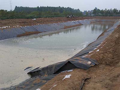

現(xiàn)場的準(zhǔn)備工作A. 在水池周圍清理8*10米以上的平整空地,以便進(jìn)行卸貨和放樣剪裁B. 卸貨時依據(jù)小心輕放的原則,將木板均衡的擱在卡..

在鋪設(shè)防滲膜過程中,一般流程如下?A、根據(jù)材料長度和寬度,預(yù)計分配合理的裁剪圖和預(yù)案,做下料準(zhǔn)備。?B、將準(zhǔn)備鋪設(shè)的防滲膜卷材在空地..

錨固的要求?A、錨固溝:四周挖出40*40的錨固溝,為防滲膜的錨固做準(zhǔn)備,用于固定HDPE土工膜和保護(hù)層土工布HDPE土工膜和保護(hù)層..

防滲膜焊接的兩種方式:?A、熱熔焊接:?土工膜膜塊在焊接前必須重疊375px,膜塊必須調(diào)整好以使接縫盡量減少褶皺和成“魚嘴”的可能。..
