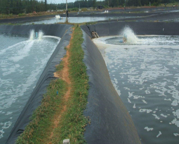

復(fù)合土工膜以塑料薄膜作為防滲基材,與無紡布復(fù)合而成的土工防滲材料,它的防滲性能主要取決于塑料薄膜的防滲性能。國內(nèi)外防滲應(yīng)用的塑料薄膜,主要有聚氯乙烯(PVC)、聚乙烯(HDPE,LDPE,LLDPE)、乙烯/醋酸乙烯共聚物(EVA),它們是一種高分子化學(xué)柔性材料,比重較小、延伸性較強(qiáng)、適應(yīng)變形能力高、耐腐蝕、耐低溫、抗凍性能好。

水產(chǎn)業(yè):魚塘、蝦塘、蟹塘、蓮藕、藻類、貝類養(yǎng)殖、海參圈、海水、淡水養(yǎng)殖場。。

養(yǎng)殖專用土工膜
雞舍建設(shè)專用土工膜、鴨棚建設(shè)專用土工膜、養(yǎng)牛場、養(yǎng)魚池專用土工膜、水產(chǎn)養(yǎng)殖專用土工膜、中華鱘養(yǎng)殖專用土工膜。
領(lǐng)翔水產(chǎn)養(yǎng)殖場專業(yè)土工膜
幅寬6米,目前國內(nèi)最寬土工膜
抗穿刺強(qiáng)度高,摩擦系數(shù)大
耐老化性能好,適應(yīng)環(huán)境溫度范圍大
優(yōu)良的抗排水性能
