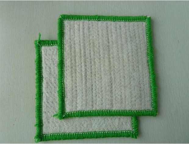

防水毯,膨潤土復合防水毯(GCL)?是一種新型土工合成材料。它由經(jīng)過級配的天然鈉基膨潤土顆粒和相應的外加劑混合為原材料,經(jīng)針刺工藝及設(shè)備,把膨潤土顆粒固定在土工布和塑料編織布之間而制成的毯狀防水卷材。膨潤土防水毯既具有土工材料的全部特性,又具有優(yōu)異的防水(滲)性能。

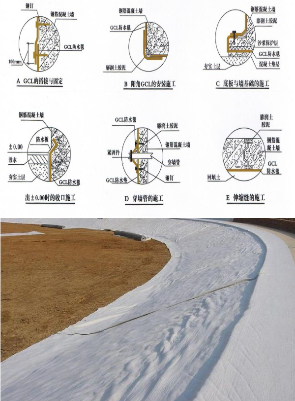

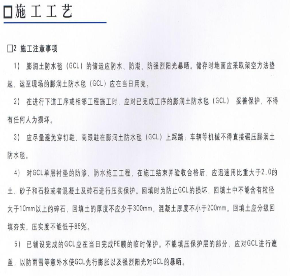

二、膨潤土防水毯的鋪設(shè)
1、沿水流方向順水搭接,即上游的膨潤土防水毯搭接在下游的膨潤土防水毯上。
2、搭接應平整且搭接長度≥300mm。
3、搭接處均勻撒上0.4kg—0.6kg/m的膨潤土粉。
4、考慮基礎(chǔ)的下沉變形,必要時膨潤土防水毯可以在底部打皺1~2個,打皺長度為100 mm。
5、膨潤土防水毯的無紡土工布即白色面向上鋪設(shè),上面再用300 mm厚夯實的粘土、中砂或用60mm—100mm厚素砼覆蓋,也可用50mm厚水泥砂漿嵌粒徑50—80的卵石。當坡底與坡壁防水斜面的角度其比例大于1:3時,在坡壁防水斜面上用100mm厚素砼覆蓋。
6、膨潤土防水毯鋪設(shè)時,邊緣鋪設(shè)高度高出設(shè)計水位100mm。
7、如遇到管線或樁頭等穿越膨潤土防水毯,先用一塊完整的膨潤土防水毯依其管徑再加周徑300mm做個底部加強處理,整卷鋪設(shè)后,再用水將膨潤土粉攪拌成漿涂補管邊。
8、如遇到膨潤土防水毯破損或較復雜的接縫處,用一塊完整的膨潤土防水毯依其破損或接縫處尺寸再加周徑300mm進行覆蓋,重疊部分兩層膨潤土防水毯之間撒膨潤土粉。
三、膨潤土防水毯固定
1、斜面自然駁崖時,河、湖四周均設(shè)錨固溝,深≥400mm,寬≥400 mm,將膨潤土防水毯邊緣翻入并回填錨固。
2、垂直駁岸時,用鋼釘與周邊結(jié)構(gòu)固定。
